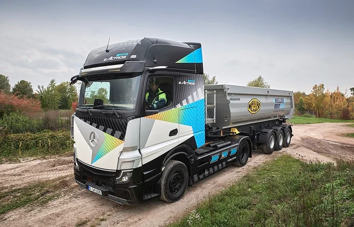

  • Der „Konzept-Prototyp“ des kürzlich mit dem „2023 Truck Innovation Award“ ausgezeichneten eActros LongHaul ist auf der bauma 2022 mit elektrischem Nebenabtrieb von MEILLER zu sehen. Damit lässt sich das Fahrzeug unter anderem mit einem hydraulischen Kippsattel- oder Schubboden-Auflieger einsetzen.

eActros LongHaul mit elektrischem Nebenabtrieb als branchenspezifische Lösung
Erst vor wenigen Wochen präsentierte Mercedes-Benz Trucks auf der IAA Transportation 2022 in Hannover den „Konzept-Prototyp“ des eActros LongHaul. Nun ist der für den Fernverkehr entwickelte batterieelektrische Lkw, der auf der IAA von der „International Truck of the Year“ Jury mit dem „2023 Truck Innovation Award“ ausgezeichnet wurde, auf der bauma in München auch in einer straßenorientierten Bauanwendung zu sehen. Eigens hierfür hat der Münchner Kipperhersteller MEILLER in Zusammenarbeit mit Mercedes-Benz Trucks einen elektrischen Nebenabtrieb entwickelt, der es ermöglicht, hydraulische Arbeitsausrüstungen wie etwa Kippsattel- oder Schubbodenauflieger effizient zu betreiben.
Das für den eActros LongHaul entwickelte und auf der bauma als Prototyp vorgestellte System hat eine Dauerleistung von 58 kW. In der Serie soll der elektrische Nebenabtrieb eine deutlich höhere Leistung generieren. Das Drehmoment liegt bei 300 Nm. Das System vereint den Wechselrichter, die E-Maschine, die Steuereinheit sowie die gewohnte Kippsattelhydraulik in einer auf das Fahrzeug zugeschnittenen Konstruktion hinter dem Fahrerhaus. Dieser elektrische Nebenantrieb wandelt mittels eines auf der Rückseite des Fahrerhauses angebrachten Wechselrichters den Gleichstrom des Hochvoltnetzes in Wechselstrom. Der damit betriebene zusätzliche E-Motor treibt die Hydraulikpumpe an, welche die hydraulische Leistung zur Bedienung des Aufliegers bereitstellt. Vorteile dieser Lösung im Vergleich zum bisherigen dieselbasierten Betrieb: vollständige lokale CO2-Neutralität sowie stark reduzierte Geräuschbildung, vor allem relevant für den Einsatz in Städten und Wohngebieten. Die kompakte Bauweise des Systems erlaubt außerdem auch den Betrieb des eActros LongHaul mit Standardaufliegern – ein großer Vorteil für Transportunternehmer, die das Fahrzeug für die unterschiedlichsten Anwendungen einsetzen.
