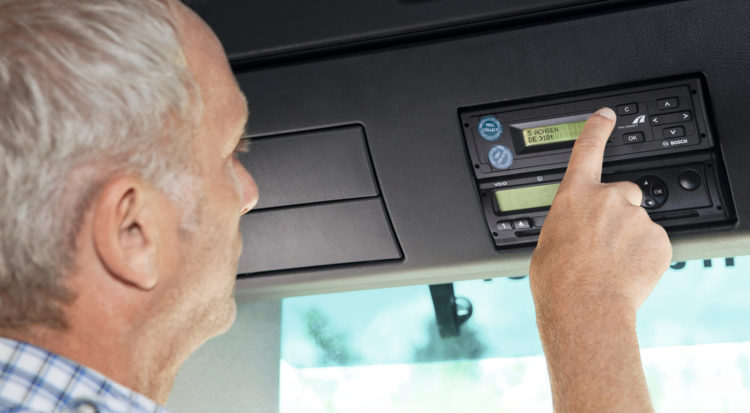

Seit Jahresbeginn gelten nicht nur neue Lkw-Maut-Sätze, sondern auch neue Pflichten für Fahrer von Lastwagen. Sie müssen die Gewichtsklasse und die Achszahl am Bordgerät manuell eingegeben. Bei Fahrzeugen ab 18 Tonnen passieren allerdings oft noch Fehler.
Köln. Das Bundesamt für Güterverkehr (BAG) hat bei seinen Lkw-Maut-Kontrollen bemerkt, dass Fahrer von schweren Lastwagen vor allem die Gewichtsklasse bei der On-Board-Unit nicht immer korrekt einstellen. Seit dem 1. Januar 2019 gelten in Deutschland neue Tarife für die Lkw-Maut. Um die Straßennutzungsgebühr ordnungsgemäß zu zahlen, müssen Fahrer seither die Gewichtsklasse des Fahrzeugs sowie die Anzahl der Achsen vor Fahrtantritt manuell eingegeben.
Insbesondere bei Fahrzeugen, die in der bisher höchsten Gewichtsklasse mit 18 Tonnen registriert waren, gebe es Fehler. Wenn diese mit Anhänger beziehungsweise Auflieger unterwegs sind, müssen sie inzwischen in der Gewichtsklasse „>18 Tonnen“ abgerechnet werden. Der Mautbetreiber Toll Collect will deshalb nochmals Lkw-Fahrer und Transportunternehmer auf die Neuerungen aufmerksam machen, kündigt eine Sprecherin an, und diese im Januar über verschiedene Kanäle darüber weiter informieren.
