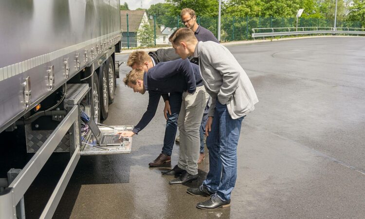

Mit Kollegen aus den Bereichen Mechatronik sowie Simulation & Versuch betreut er für den Nutzfahrzeugzulieferer das IdenT-Projekt. Zusammen mit dem Fraunhofer-Institut für Betriebsfestigkeit und Systemzuverlässigkeit und dem Institut für Mechatronische Systeme der Uni Hannover gelang es 2020, starke Partner aus Wissenschaft und Wirtschaft zu gewinnen, um als Konsortium einen Förderantrag zu stellen.
Ziel des Forschungsprojekts ist der Aufbau und die Erprobung eines IdenT-Systems, das aus einem intelligenten Trailer-Sensornetzwerk, einer cloudbasierten Datenplattform sowie Methoden zur On- und Offlineverarbeitung der Daten besteht. Hierbei erfolgt eine Sensordatenfusion über digitale Zwillinge zur Zustandsbestimmung fahrdynamik- und sicherheitsrelevanter Komponenten, der Trailerdynamik und der Umgebung. Die ermittelten Informationen werden der Zugmaschine zur Verfügung gestellt und dienen so der Unterstützung des autonomen Fahrens.

Von der Theorie auf die Straße
Die erfassten Daten werden mit dem IdenT-System gezielt genutzt: Sensordaten werden in Echtzeit von einem mathematischen Modell des Sattelzugs – also einem digitalen Zwilling – ausgewertet und weiterverarbeitet. Während der Fahrt online gesammelte Informationen werden zusätzlich über eine Cloud-Infrastruktur an einen Offline-Zwilling gesendet, der mithilfe detaillierterer Fahrzeugmodelle beispielsweise den Komponentenverschleiß berechnet und dem Online-Zwilling zurückmeldet. „Wir fungieren im Projekt als Systemintegrator und Schnittstelle zu den Endanwendern des IdenT-Systems“, erläutert Dr. Kobler den Beitrag von BPW. „Wichtig ist uns eine kundenzentrierte Entwicklung, die die Anforderungen der Fahrzeughersteller und der Fahrzeugbetreiber immer im Blick hat und sukzessive zur Serienreife führt.“
Auch wenn das Forschungsprojekt noch nicht abgeschlossen ist, wurden bis heute mehr als 250 Gigabyte an Daten auf Testfahrten gesammelt. Diese Datenmenge ist die Basis für die weitere Entwicklung der digitalen Zwillinge. Heute sind Sattelzüge, die ohne Fahrer und damit ohne vorgeschriebene Lenkzeiten rund um die Uhr im Einsatz sind und Zugmaschinen, die wissen, wann Verschleißkomponenten ausgetauscht werden müssen, noch Zukunftsmusik. Forschungsprojekte wie IdenT sogen jedoch dafür, dass autonomer Schwerlastverkehr irgendwann Realität werden kann.
