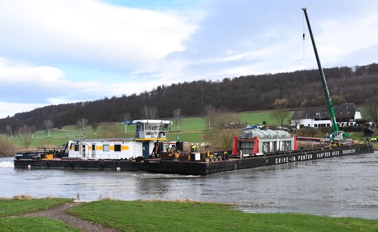

Mit einem 95 Meter langen und 9,50 Meter breiten Schiff wurde der Trafo auf der Weser bis Würgassen transportiert. Kapitän Helmut Rüffer stand beim Transport im regen Kontakt mit Jiri Cemus, der an der Edertalsperre den Wasserstand regulierte, damit das riesige Schiff gefahrlos unter den Brücken durchkam.
In Wehrden angekommen wurde das Schiff quer zur Stromrichtung gestellt und dann auf den 22-achsigen Plattformwagen mit 144 Rädern, der 39,5 Meter lang und 5,80 Meter hoch sowie 4,75 Meter breit war, bugsiert. Eine Aktion, die vom Kapitän, der sein Schiff gegen die starke Strömung senkrecht zum Ufer halten musste, höchstes Können abverlangte. Schließlich musste der Plateauwagen mit dem Schwergewicht direkt ans Ufer gefahren werden.
