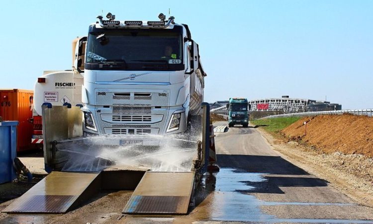

Plieningen – Sobald der Lastwagen die Lichtschranke passiert, schießt das Wasser aus 88 Hochdruckdüsen in verschiedenen Winkeln auf seine Reifen. Langsam fährt er eine kleine Rampe nach oben, dann über ein gerades Stück, auf das nicht einmal das gesamte Fahrzeug passt – und schon geht es wieder abwärts. Glänzend kommen die Reifen, die bis gerade quer über die Baustelle gefahren und völlig verdreckt sind, wieder auf der Straße an. Jeder Lkw, der auf der Baustelle von Stuttgart 21 zwischen dem Flughafen und Plieningen unterwegs ist, muss durch die Reifenwaschanlage, bevor er von der Baustraße auf eine öffentliche Straße fährt. Das sind im Schnitt etwa 30 Fahrzeuge pro Tag, wenn viel los ist sogar bis zu 200 pro Tag.

Für diese Arbeiten muss eine Menge Erde bewegt werden. Die Baustellenfahrzeuge haben zwar extra sogenannte Baustraßen, um sich jenseits des normalen Verkehrs bewegen zu können. Dennoch müssen sie die ausgehobene Erde und andere Materialien aus der Baustelle schaffen. Damit sie dabei keinen Dreck mitschleifen, fahren sie vorher durch die Reifenwaschanlage. „Danach fährt man noch ein Stück die Baustraße entlang, damit das Wasser und der gelöste Schmutz hier bleiben und nicht mit in die Kreuzung zur öffentlichen Straße genommen werden“, erklärt Daniel Wäschenbach, der Teamleiter für den Bauabschnitt auf den Fildern bei der Deutschen Bahn.
Pro Waschgang kommen etwa 100 Liter Wasser in der Anlage in Bewegung. Das meiste davon läuft wieder zurück in den Container, aus dem es stammt Der steht direkt neben der Anlage und wird einmal am Tag mit etwa 3000 bis 4000 Litern Wasser nachgefüllt. Ein Anschluss an eine Leitung ist dadurch nicht nötig. „Aus dem benutzten Wasser wird der Schmutz herausgefiltert und landet in einem zweiten Container“, erklärt Wäschenbach. Diesen Schmutz abzutransportieren, das Wasser nachzufüllen und der Strom für die Anlage seien Kostenpunkte für das Projekt. Die Reifenwaschanlage selbst sei für die Bauarbeiten geliehen worden, denn Kosten für eine Neuanschaffung würden im fünfstelligen Bereich liegen, sagt ein Mitarbeiter von der Baufirma Strabag.
