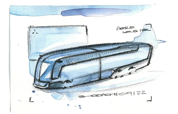

Ziel des Projekts Electrified Coach – griffig abgekürzt als ELCH – ist die Entwicklung eines modular aufgebauten Antriebsstrangs einschließlich zweier emissionsfreier und praxisgerechter Demonstrations-Fahrzeuge in den kommenden vier Jahren. Sie werden im Anschluss unter realen Einsatzbedingungen erprobt.

Die Akzeptanz der Technologie hängt maßgeblich von deren Eignung in der Praxis ab. Sie wird im Vorhaben erstmals systematisch erfasst und dient als Referenzmaß für die Auslegung der Antriebsstränge. Der Bauraum der Fahrzeuge soll so weit wie möglich den heutigen Dieselbussen entsprechen. Außer deren Reichweite sind der Erhalt von Fahrgastkapazität inklusive der Zuladung für das Reisegepäck wichtige Voraussetzungen für den Erfolg von E‑Reisebussen. Neben dem Antriebsstrang und der Batterietechnologie messen die Projektpartner den Themen Aerodynamik und Leichtbau eine wesentliche Rolle bei.
